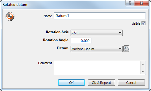

若要创建旋转基准,请执行以下操作:
  1. 单击“对齐定位和基准”选项卡 >“基准”面板 >“旋转”。
  2. 输入项目的名称。该名称在检测次序、报告信息选项卡中使用,并在参考其他项目中的项目时使用。
  3. 若要在 CAD 查看中显示基准,请选中“可见”复选框。
  4. 选择基准的“旋转轴”
  5. 输入基准的“旋转角”
  6. “基准”列表中,选择要旋转的基准。
    单击 使用鼠标从 CAD 查看中选择项目
  7. “注释”框中输入有关该项目的任何额外信息。
  8. 单击“确定”将项目添加到检测次序。
