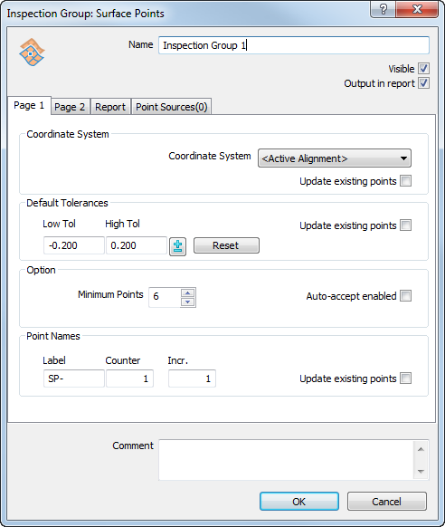

使用“检测组:曲面点”对话框可以指定实时曲面组的详细信息。

若要显示该对话框,请在次序树中双击组的名称。
此对话框包含以下设置:
名称 — 输入项目的名称。该名称在检测次序、报告信息选项卡中使用,并在参考其他项目中的项目时使用。
可见 — 选中此复选框可在 CAD 查看中显示项目。
报告中输出 — 选中此复选框可将项目包含在报告中。
坐标系 — 选择要相对于其报告项目测量值的对齐定位
若要在检测过程中指定对齐定位,请选择“<激活对齐定位>”。然后,您可以从“激活对齐定位”列表中选择对齐定位,或通过向检测次序添加激活对齐定位项目来选择对齐定位。
更新当前点 — 选中此复选框可将已选坐标系应用到已在组中的项目。
默认公差 — 输入自名义曲面的最大距离,在此距离内,点在公差范围内。选中“更新当前点”复选框,将值应用于组中已有的点。
选择“重设”可恢复为在“测量参数”对话框中指定的默认值。
选项 — 输入测量特征所需的“最少点”。该组被视为未测量,直到至少探测了指定的点数。选择“自动接受启用”可在探测了指定点数后立即保存点。为组指定检测路径时,此设置不可用。
点名称 — 在“标签”“计数器”“增量”中输入值以控制添加到组的点的命名。选中“更新当前点”复选框,将规则应用于组中已有的点。
选中“更新当前点”复选框将更改应用到当前点。例如:
注释 — 输入有关组的任何便笺及额外信息。
默认偏移 — 如果要补偿曲面厚度,则输入值。该值可用于补偿模压制品厚度(通常为正值)或电极的火花隙(通常为负值)。该偏移在探测点处垂直应用于曲面,且在测头方向上为正值。
选中“更新当前点”复选框,将偏移应用于组中已有的点。选择“重设”可恢复为在“测量参数”对话框中指定的默认值。
自定义层 — 默认情况下,PowerInspect 会将检测点投影到最近的曲面。若要将曲面从使用中排除,请选中“使用自定义层”复选框,然后单击“层”。选中“更新当前点”复选框,将排除项应用于组中已有的点。
