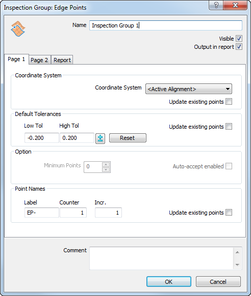

编辑 CNC 边缘组的步骤
使用“检测组: 边缘点”对话框可以指定 CNC 边缘组的详细信息。
注: 仅当为 CNC 和在机检测测量设备创建检测时,CNC 边缘组才可用。
若要显示该对话框,请在次序树中双击组的名称。
此对话框包含以下设置:
名称 — 输入项目的名称。该名称在检测次序、报告信息选项卡中使用,并在参考其他项目中的项目时使用。
可见 — 选中此复选框可在 CAD 查看中显示项目。
报告中输出 — 选中此复选框可将项目包含在报告中。
坐标系 — 选择要相对于其报告项目测量值的对齐定位
若要在检测过程中指定对齐定位,请选择“<激活对齐定位>”。然后,您可以从“激活对齐定位”列表中选择对齐定位,或通过向检测次序添加激活对齐定位项目来选择对齐定位。
更新当前点 — 选中此复选框可将已选坐标系应用到已在组中的项目。
默认公差 — 输入自名义曲面的最大距离,在此距离内,点在公差范围内。选中“更新当前点”复选框,将值应用于组中已有的点。
选择“重设”可恢复为在“测量参数”对话框中指定的默认值。
点名称 — 在“标签”“计数器”“增量”中输入值以控制添加到组的点的命名。选中“更新当前点”复选框,将规则应用于组中已有的点。
选中“更新当前点”复选框将更改应用到当前点。例如:
注释 — 输入有关组的任何便笺及额外信息。
默认偏移 — 输入值以补偿零件的厚度。正值会向测头偏移名义值。
选中“更新当前点”复选框,将值应用于组中已有的点。选择“重设”可恢复为在“测量参数”对话框中指定的默认值。
自定义层 — 默认情况下,PowerInspect 会将检测点投影到最近的曲面。若要将曲面从使用中排除,请选中“使用自定义层”复选框,然后单击“层”。选中“更新当前点”复选框,将排除项应用于组中已有的点。
若要指定可用于该组的曲面,请执行以下操作:
    1. 选中“使用自定义层”复选框,然后单击“层”按钮。系统将显示“CAD 对象选择”对话框。
    2. 单击 展开文件夹并显示 CAD 层和对象条目。
    3. 选中要使其可用于检测的条目对应的复选框;取消选中复选框可将其从检测中排除。
    4. 单击“确定”保存所做的更改并关闭对话框。
    5. 选中“更新当前点”复选框,将层选择应用于组中已有的点。
边缘 — 选择此选项可检测平坦边缘。
褶边 — 选择此选项可检测圆边,然后在“半径”框中输入褶边的内半径。
报告 — 选择此选项卡可指定报告中检测组的布局设置:选择:
单击“确定”保存更改并关闭对话框。
