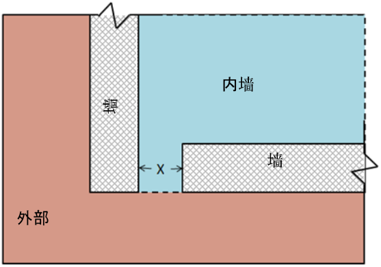

在识别能量模型空间时可能会忽略的 Revit 图元之间的最大距离为分析空间分辨率设置的 2 倍。
此概念如下所示,显示了具有尺寸为 X 的间隙的两面墙之间构成内部空间的平面视图。
如果分析空间分辨率为 18 英寸(457.2 毫米),则:
