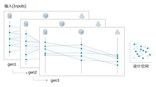

优化:迭代以实现目标
生成针对您的目标进行优化的设计。衍生式设计运行多次设计生成。每个后续生成都基于之前的结果进行进化和改进。
另请参见衍生式设计入门:优化

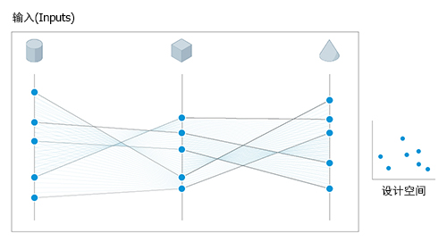

随机化:使用范围内的随机值
使用此方法进行探索,以浏览分析类型可以生成的广泛的可能解决方案样例。如果您还不知道要针对哪些指标进行优化,则此方法有助于快速浏览设计备选方案。
选择要在指定范围内随机化的变量。还可以指定要创建的结果数,或者使用默认值 40。
衍生式设计会根据分析类型定义的约束条件,使用指定变量在其定义范围内的随机值来生成结果。结果是一系列可能的解决方案,表示变量值的随机采样。
另请参见衍生式设计入门:方案优化

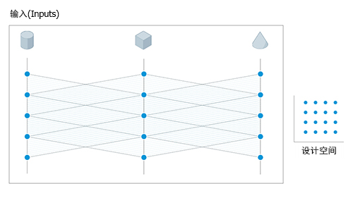

跨产品:在范围内均匀分布值
尝试不同的变量组合。使用等间距值生成指定数量的结果。

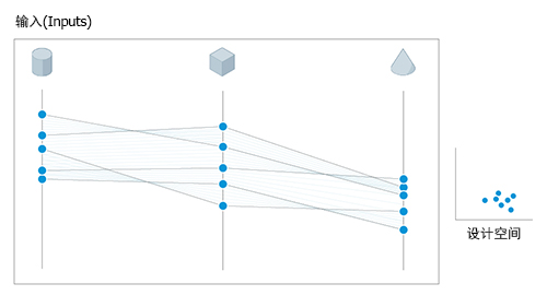

例如:探索首选结果的变化
要达成目标,但想要调整设计?查看对选定变量的细微更改如何更改设计。使用此方法可以浏览首选结果的不同变体。
对于“类似”方法,您可以选择要更改的变量并指定每个变量的起始值。创建结果时,衍生式设计使用的值在起始值的 20%(加或减)以内,不得超过为变量指定的最小值或最大值。
如果变量为布尔值(“Yes/No”或“True/False”),则在生成结果时将使用任一值。
在“生成设置”下,可以指定要生成的解决方案数和开始的种子数。
