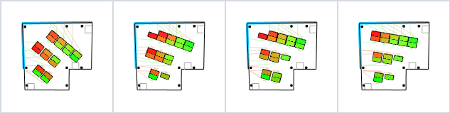

例如,下图显示了为达到相反目标而尝试实现的“工作空间布局”结果:最大办公桌数和最大外部视图数。

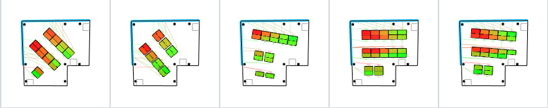

例如,以下示例显示了缺少约束可能导致工作空间布局仅包含四张桌子的情况。
