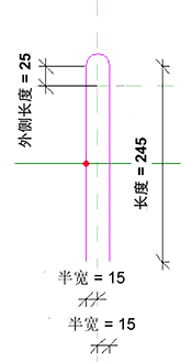

  6. 使用两条线和在垂直参照平面居中的圆弧绘制循环路径。投影到墙外侧的循环必须位于水平参照平面上方。墙内的端点会延伸到水平参照平面的下方。
  7. 单击“创建”选项卡 “属性”面板 (族类型)。
  8. 在“族类型”对话框中,添加以下类型属性及其相应值。
    • 长度
    • 宽度
  9. 添加下列类型属性及其公式。
    • 半宽:宽度 / 2
  10. 单击“确定”以关闭“族类型”对话框。
  11. 单击“注释”选项卡 “尺寸标注”面板 (对齐)。
  12. 创建以下尺寸标准并指定其标签。
  13. 单击“修改 | 放样 “绘制路径”选项卡“模式”面板(完成)。
