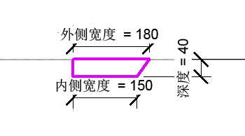

角连接的几何图形是任意的,但必须符合几条准则。本例为公制族,但类似地可以创建英制版本。
在前立面中,几何图形必须在水平参照标高的下方绘制,并相对于垂直参照平面居中。
从顶部查看时,几何图形必须绘制到水平参照平面的右侧。
必须创建“实例高度”共享参数以表示实例中连接几何图形的高度。
在“属性”选项板中的“其他”下,必须选择“加载时使用空心剪切”。
使用 Metric Generic Model face based.rft 样板创建新族(公制或英制)。
在“属性”选项板中的“其他”下,选择“加载时使用空心剪切”。
打开“前立面”视图。
单击“创建”选项卡
“形状”面板
(拉伸)。
单击“修改 | 创建拉伸”面板
“绘制”面板
(线)。
在水平参照标高的下方及垂直参照平面的右侧绘制角连接的几何图形。
单击“修改”选项卡
“修改”面板
(对齐)。
对齐并锁定几何图形的顶部线至水平参照标高。
对齐并锁定几何图形的左侧线至垂直参照平面。
