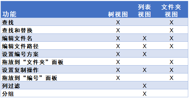

自定义主网格的外观。您可以从三个视图中进行选择:
  • 树视图:在组织配置中显示部件,该配置显示复制过程中部件的层次和关联的文件。它使您可以了解复制过程中涉及的所有文件的关系。在树视图中可以执行下列操作:查找、查找和替换、编辑文件名、编辑文件路径、设置编号方案、拖放到“编号”面板、设置复制操作以及拖放到“文件夹”面板。
  • 列表视图:显示与复制过程中选定的文件关联的所有文件。在列表视图中可以执行下列操作:编辑文件名、编辑文件路径、设置命名方案、设置复制操作、列过滤和分组。
  • 文件夹视图:显示复制过程完成后放置新文件的目标文件夹。在文件夹视图中可以执行下列操作:查找、查找和替换、编辑文件名、编辑文件路径、拖放到“编号”面板、设置复制操作以及拖放到“文件夹”面板。
