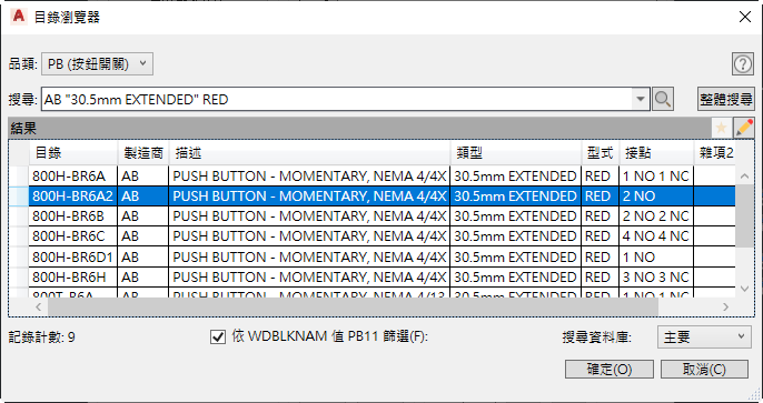

目錄瀏覽器
從目錄資料庫插入元件、為元件指定目錄值,或編輯目錄資料庫。
 指令輸入:  AECATALOGOPEN
選項清單
將顯示以下選項。
品類
選取要搜尋的目錄表格。
在以下情況下,會預先選取品類:
  • 在查找模式下,使用瀏覽器指定目錄值至元件。品類取決於選取的元件。
  • 將專案設定為「永遠使用 MISC_CAT 表格」。
搜尋
指定搜尋準則。僅在瀏覽器中顯示的欄位上執行搜尋。預設會使用 AND 運算。支援使用 OR 與 "精確片語" 表示式。

根據搜尋文字執行搜尋。
整體搜尋
開啟「目錄整體搜尋」對話方塊,您可以在其中檢視目錄值搜尋結果。

顯示先前加入至作用中品類的我的最愛清單中的目錄項目。
切換到編輯模式,您可以在此模式下加入目錄項目和編輯既有項目。
搜尋資料庫
控制哪些資料庫處於作用中;以及屬於主要或次要資料庫。如果作用中的專案沒有定義次要資料庫,次要選項會停用。

僅限插入模式
在結果窗格中選取記錄,可開啟插入模式子功能表。
符號影像
與目錄關聯之符號的影像會顯示在子功能表中。按一下以插入圖塊。
