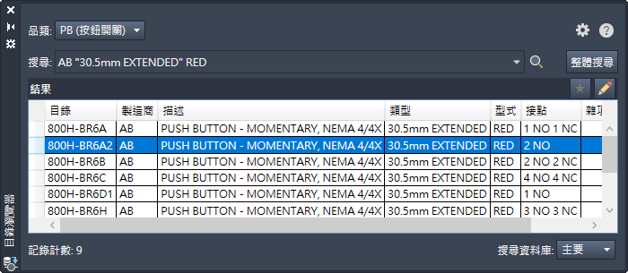

從目錄資料庫選取目錄值,然後插入關聯的線路圖元件。
  1. 如果「目錄瀏覽器」未開啟, 按一下「線路圖」頁籤 「插入元件」面板 「插入元件」下拉式清單 「目錄瀏覽器」。 查找
  2. 選取要插入的元件品類。
  3. 輸入搜尋準則,然後按一下 。
  4. 按一下「結果」窗格中的某一列。
