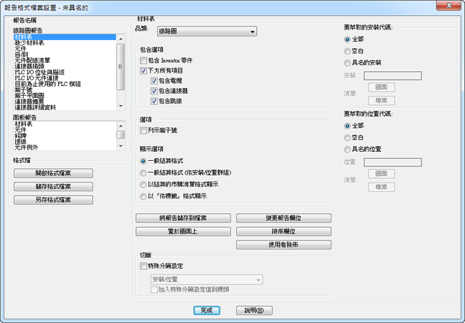

「報告格式檔案設置」對話方塊
建立或編輯報告的格式檔案 (.set)。格式檔案定義要在報告中包括的欄位、欄位順序、表格選項等。

報告名稱
指定要執行的報告。
格式檔案
開啟格式檔案
瀏覽至格式檔案,以開啟並編輯。
儲存格式檔案
在使用「自動報告」執行單一報告或一組報告時,儲存格式檔案。
另存格式檔案
使用不同的名稱儲存格式檔案。

品類
依預設,報告會萃取線路圖元件。選取其他品類,為單線、單線總線鏈路、液壓、氣動、P&ID 或使用者定義的元件執行報告。每個元件均會依照唯一的 WDTYPE 屬性值進行識別。

將報告儲存到檔案
開啟一個對話方塊,您可以在其中定義將報告儲存至檔案時所使用的設定。設定包括:
  • 檔案類型
  • 是否要包括標題行、時間、日期、欄標示等
  • 在報告中包含多個區段時,是否僅在第一個區段上展示包括包含的行
變更報告欄位
開啟一個對話方塊,您可以在其中:
  • 指定要包括在報告中的欄位 (從可用欄位清單中選取)
  • 指定欄位順序
  • 定義欄標示
  • 定義欄位對正方式
