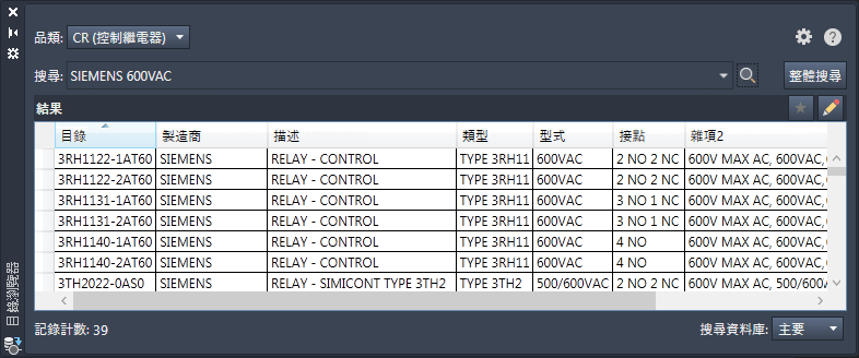

例如,當您對沒有目錄值的繼電器線圈按一下「查找」,您希望「目錄瀏覽器」搜尋「600VAC」繼電器的 Siemens 零件號碼。編輯目錄資料庫檔案,然後選取 _LISTBOX_DEF 表格。插入包含以下欄位值的記錄:
下次「目錄瀏覽器」將 _LISTBOX_DEF 用於繼電器線圈時,對話方塊在開啟時,會預先定義和執行搜尋。
