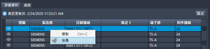

  3. 若要從「位置視圖」頁籤搜尋元件標籤,請執行以下其中一項作業:
    • 以滑鼠右鍵按一下元件樹狀檢視中的元件,然後選取「搜尋」。
    • 按一下「顯示詳細資料和連接」,然後按一下「詳細資料」頁籤。以滑鼠右鍵按一下網格中的元件,然後選取「搜尋」。
  4. 若要搜尋配線號碼,請按一下「顯示詳細資料和連接」,然後按一下「連接」頁籤。選取一列或一組列,按一下右鍵並選取「搜尋」。

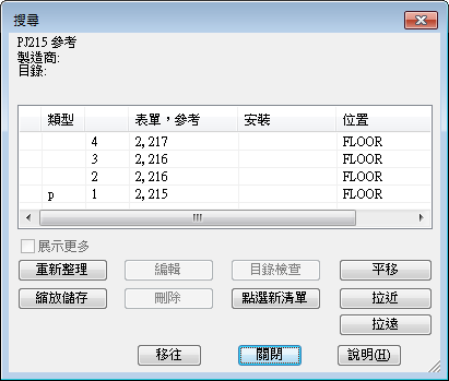

  5. 若要縮放至特定的例證,請執行以下其中一項作業:
    • 在「搜尋」對話方塊中選取一列,然後按一下「移往」。
    • 按兩下「搜尋」對話方塊中列示的任何參考。
    圖面會自動開啟 (如果尚未開啟)。
