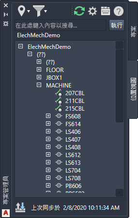

「位置視圖」頁籤 (「專案管理員」對話方塊)
顯示專案中的裝置 (依安裝和位置組織)。裝置包括標準元件、端子、PLC 模組和電纜標識。

按鈕
依安裝和位置篩選樹狀檢視。
根據 AutoCAD Electrical 工具集資料,重新整理元件樹以及「詳細資料」和「連接」窗格。
開啟「詳細資料」和「連接」窗格。「詳細資料」頁籤展示元件值,例如,安裝、位置和目錄。「連接」頁籤展示元件的佈線資訊。按一下右鍵可變更要在每個頁籤上顯示的欄位。
機電按鈕
如果專案是機電關聯的一部分,則可使用額外的按鈕。
依元件連結狀態篩選樹狀檢視。
開啟「同步設定」對話方塊,可讓您建立同步工作。您可以建立定期執行的同步排程工作。
將圖面樹與 Inventor 資料同步。上次重新整理的日期和時間會顯示在圖示旁邊。
註: 該按鈕位於選項板底端。
搜尋
搜尋元件樹,並僅顯示符合搜尋文字的裝置。
元件樹
顯示標準元件、端子、PLC 模組、連接器和電纜標識的清單。樹狀目錄中的頂部節點表示整個專案。專案下的每個節點表示一個安裝值。每個安裝下的節點表示該安裝內的位置值。
