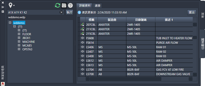

選取「位置視圖」頁籤。在樹狀目錄中,選取您要檢視其詳細資料或連接的節點或裝置。選取頂部節點可檢視整個專案。按一下 。
「詳細資料」窗格
顯示元件的詳細資料。

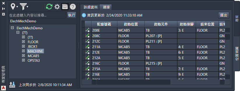

「連接」窗格
顯示佈線和連接資訊。

「可用欄位」-「詳細資料」窗格
  • 標籤。裝置上的標籤值。
  • 製造商。裝置上的「製造商」值。
  • 目錄號碼。裝置上的「目錄」值。
  • 描述 1。裝置上的「描述 1」值。
  • 端子排。端子上的「端子排」值。
  • 料件號碼。裝置上的「料件」值。
  • 配件代碼。裝置上的「配件代碼」值。
  • 品類。裝置的目錄表格 (取決於「WD 圖塊名稱」值、元件類型或圖塊名稱)。
  • 額定值 1。裝置上的「額定值 1」值。
  • 額定值 2。裝置上的「額定值 2」值。
  • 端子號。單層端子的端子號,多層端子的端子號清單,或具有配線號碼之端子的配線號碼。
  • 描述 2。裝置上的「描述 2」值。
  • 描述 3。裝置上的「描述 3」值。
  • 安裝。裝置上的「安裝」值。
  • 位置。裝置上的「位置」值。
「可用欄位」-「連接」窗格
網格的每一列均可以包括兩個連接的元件,稱為「起始元件」和「結束元件」。元件被視為「起始元件」還是「結束元件」取決於配線網路的配線順序。配線順序可以明確定義,或預設為在「圖面性質」對話方塊之「圖面格式」頁籤上定義的「標籤/配線號碼/配線順序排序順序」。
  • 配線號碼。指定給配線的配線號碼。
  • 配線 ID。指定給 Inventor 中配線的識別碼。
  • 起始安裝。起始裝置上的「安裝」值。
  • 起始位置。起始裝置上的「位置」值。
  • 起始元件。起始裝置上的標籤值。
  • 起始接腳。連接配線之起始裝置上的接腳值。
  • 結束安裝。結束裝置上的「安裝」值。
  • 結束位置。結束裝置上的「位置」值。
  • 結束元件。結束裝置上的標籤值。
  • 結束接腳。連接配線之結束裝置上的接腳值。
  • 電纜安裝。配線電纜標識上的「安裝」值。
  • 電纜位置。配線電纜標識上的「位置」值。
  • 配線類型。在「建立/編輯配線類型」對話方塊中定義的配線類型。
  • 配線顏色。在「建立/編輯配線類型」對話方塊中定義的配線顏色。
  • 配線規格。在「建立/編輯配線類型」對話方塊中定義的配線大小。
  • 電纜。配線電纜標識上的標籤值。
  • 配線長度。在 Inventor 中定義的配線長度。
