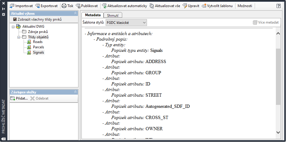

Pokud výkres obsahuje klasifikované objekty, při prvním otevření Prohlížeče metadat se automaticky vygenerují a zobrazí jeho metadata.
Metadata jsou uložena v samotném výkresu. Metadata se aktualizují při každé úpravě nebo novém připojení k připojeným výkresům, které obsahují klasifikované objekty.
Zobrazení metadat
Otevřít
Výkres.
Metadat pro klasifikované výkresy se vytvářejí automaticky.
Chcete-li pokračovat v tomto výukovém programu, přejděte k části Cvičení 2: Sdílení metadat.
