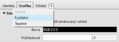

Přidejte položku k materiálu, pokud již nemá jinou položku stejného typu.
  1. Vyberte materiál v dialogu Prohlížeč materiálů.
  2. Na panelu Editor materiálů kliknutím na tlačítko (Přidat položku) zobrazte rozevírací nabídku Přidat položku a potom vyberte typ položky, který chcete přidat. Položky, které již v materiálu jsou, nelze přidat, a proto nemohou být vybrány v rozevírací nabídce Přidat položku.
    Otevře se Prohlížeč položek. Seznam položek zobrazených v Prohlížeči položek je filtrován podle vybraného typu položky.
