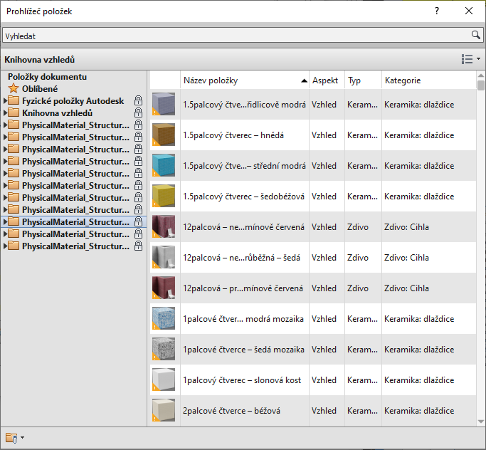

  3. Chcete-li vybrat položku k úpravě, v nástroji Editor položek klikněte na tlačítko (Otevře / zavře Prohlížeč položek).
    Otevře se Prohlížeč položek.
    V seznamu položek označuje ikona starší položky vzhledu. Další informace naleznete v části O položkách vzhledu.
    Tip: Použijte nové položky vzhledu (bez ikony ) pro materiály. Tento postup zajišťuje, že pohledy a rendrované obrázky používají nejaktuálnější, nejvyšší kvalitu reprezentací materiálů.
