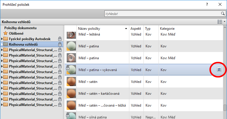

  3. Klikněte na kartu položky, kterou chcete nahradit (například Vzhled, Fyzikální nebo Tepelné) a poté klikněte na tlačítko Nahradit položku .
  4. V dialogu Prohlížeč položek vyberte položku, kterou chcete přidat k materiálu.
    Tip: K vyhledání položky použijte panel hledání nebo klikněte na jedno ze záhlaví sloupců pro třídění podle názvu, poměru, typu nebo kategorie.
  5. Klikněte na tlačítko Nahradit umístěné vpravo od vybrané položky.
    Poznámka: Po kliknutí na tlačítko Nahradit se v Prohlížeči položek neprojeví žádné změny.
  6. Zavřete nástroj Prohlížeč položek.
    Vybraná položka nahradí původní položku v materiálu a zobrazí se na panelu Editor materiálů.
