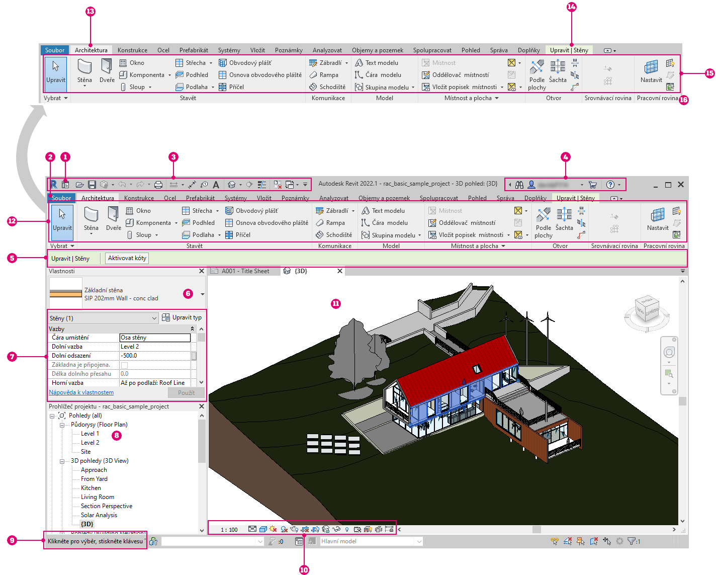

Součásti uživatelského rozhraní
Podívejte se, jak je uživatelské rozhraní uspořádáno pro vaši pohodlnou práci.
Videofilm: Prohlídka uživatelského rozhraní
Pomocí několika kliknutí myší můžete změnit rozhraní, tak aby lépe vyhovovalo způsobu vaší práce. Pás karet lze například nastavit na jeden ze čtyř způsobů zobrazení. Také můžete zobrazit současně několik pohledů modelu nebo pohledy umístit na sebe tak, že bude viditelný pouze horní pohled.
Poznámka: Pokud jste vytvořili uživatelský profil a karty/nástroje byly tímto skryty, pás karet může podle toho vypadat jinak. Také může vypadat jinak, pokud jste pás karet upravili pomocí části Uživatelské rozhraní v dialogu Možnosti.
1 Výchozí stránka aplikace Revit
2 Karta Soubor
3 panel nástrojů Rychlý přístup
4 InfoCenter
5 Panel Možnosti
6 Výběr typu
7 Paleta Vlastnosti
8 Prohlížeč projektu
9 Stavový řádek
10 Ovládací panel Pohled
11 Kreslicí plocha
12 Pás karet
13 Karty na pásu karet
14 Kontextová karta na pásu karet, která poskytuje nástroje, které jsou relevantní pro vybraný objekt nebo aktuální akci
15 Nástroje na aktuální kartě pásu karet
16 Panely na pásu karet
