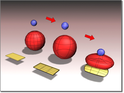

Erstellen von NURBS-Oberflächen aus geometrischen Grundkörpern
Sie können einen Standard-Grundkörper in ein aus KS-Oberflächen gebildetes NURBS-Objekt umwandeln. Nach der Umwandlung kann das Objekt nicht mehr parametrisch bearbeitet werden, aber Sie können es als NURBS-Objekt bearbeiten, indem Sie KS verschieben usw.
Grundkörperobjekte werden zu NURBS-Oberflächen, die Sie dann auf verschiedene Weise bearbeiten können.
Die meisten erweiterten Grundkörper können nicht auf diese Weise umgewandelt werden. Sie können jedoch die erweiterten Grundkörper Torusknoten und Prisma in NURBS-Objekte umwandeln.
Das gilt auch für Patch-Objekte und zusammengesetzte Loft-Extrusions-Objekte.
