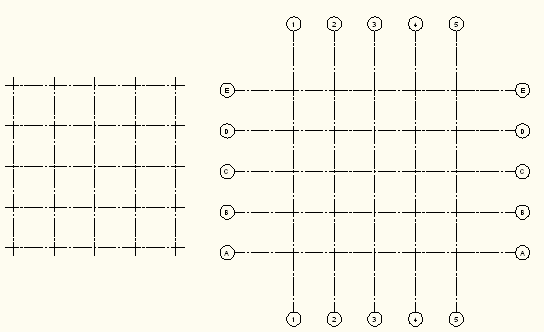

Sie können ein erweitertes benutzerspezifisches Stützenraster nach dem Einfügen in den Zeichnungsbereich beschriften. Es kann vorkommen, dass Sie die Beschriftungen nicht zu Beginn der Phase des schematischen Entwurfs hinzufügen möchten, wenn die Rasterlinien noch nicht endgültig definiert sind. Das Raster wird in dieser Phase als eine Referenz zum Anpassen der Struktur gezeichnet, und die Abstände der Rasterlinien müssen möglicherweise bei der Ausarbeitung des Entwurfs noch angepasst und geändert werden. Ist der Entwurf abgeschlossen und liegt das Rasterlinienlayout fest, können Sie die Beschriftungen hinzufügen.
Anmerkung: Die Richtung der Nummerierung (von links nach rechts oder von rechts nach links, von oben nach unten oder von unten nach oben) kann nach dem Einfügen nicht geändert werden. Dies muss beim Erstellen des Rasters ordnungsgemäß festgelegt werden.
  1. Wählen Sie das erweiterte benutzerspezifische Stützenraster.
  2. Klicken Sie auf Registerkarte StützenrasterGruppe Benutzerspezifische StützeBeschriftungen hinzufügen.
  3. Wählen Sie das zu beschriftende Stützenraster erneut aus.
