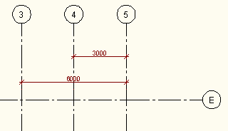

Sie können einzelne Rasterfelder oder einen Bereich von mehreren Rasterfeldern auf einem erweiterten benutzerspezifischen Stützenraster bemaßen.
Anmerkung: Dieser Befehl fügt eine gedrehte AutoCAD-Bemaßung mit dem Bemaßungsstil Beschriftung ein.
  1. Wählen Sie das erweiterte benutzerspezifische Stützenraster.
  2. Klicken Sie auf Registerkarte Stützenraster Gruppe Benutzerspezifische Stütze Rasterfeld bemaßen.
  3. Wählen Sie die Rasterlinie aus, von der aus die Bemaßung gestartet werden soll.
  4. Wählen Sie die Rasterlinie aus, an der die Bemaßung enden soll, und platzieren Sie die Bemaßung wunschgemäß.
