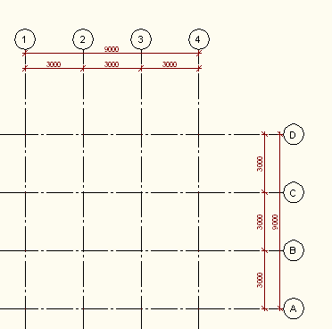

Sie können ein erweitertes benutzerspezifisches Stützenraster bemaßen. Der Befehl zum Bemaßen auf der kontextabhängigen Registerkarte für Stützenraster erstellt eine Rasterbemaßung mit zwei Maßketten für das gesamte Raster und die Rasterfelder.
Anmerkung: Der Bemaßungsbefehl auf der kontextabhängigen Registerkarte für Raster fügt AutoCAD-Bemaßungen ein.
  1. Wählen Sie das erweiterte benutzerspezifische Stützenraster.
  2. Klicken Sie auf Registerkarte Stützenraster Gruppe Benutzerspezifische Stütze Raster bemaßen.
  3. Wählen Sie das Raster.
  4. Definieren Sie den Versatz der Bemaßung vom Raster.
    Standardmäßig wird ein Satz von gedrehten Bemaßungen mit dem Bemaßungsstil Beschriftung erstellt. Wenn Sie den Bemaßungsstil ändern möchten, stellen Sie in der Eigenschaftenpalette einen anderen Bemaßungsstil ein.
