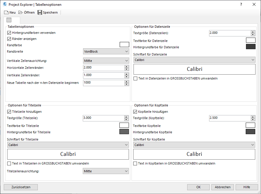

Auf das Fenster Tabellenoptionen können Sie auf zwei Arten zugreifen:
  • Über die Option Tabellenstil bearbeiten im Dialogfeld AutoCAD-Tabelle erstellen, um das Layout und die Formatierung von Inhalten in exportierten AutoCAD-Tabellen zu steuern.
  • Über die Schaltfläche Layoutstil bearbeiten im Dialogfeld Objektsatz erstellen/bearbeiten, um das Layout und die Formatierung von Inhalten in exportierten AutoCAD-Tabellen, die über die Schaltfläche Aktion ausführen für Objektsätze erstellt wurden, zu steuern.
Die Tabellenoptionen bestimmen Rahmenfarbe, Schriftgröße und -typ, Zellenränder und den allgemeinen visuellen Stil aller AutoCAD-Tabellen, die in Project Explorer generiert werden.
Tabellenstile
Tabellenoptionen können in Tabellenstilen (.xmpa) gespeichert werden, sodass benutzerdefinierte Tabelleneinstellungen einfach gespeichert und jederzeit wiederhergestellt oder mit Kollegen gemeinsam genutzt werden können.
Vorgaben wiederherstellen
Die derzeit im Fenster Tabellenoptionen angezeigten Tabellenoptionen können jederzeit auf die Vorgabeeinstellungen zurückgesetzt werden, indem Sie auf die Schaltfläche Vorgaben wiederherstellen in der linken unteren Ecke des Fensters Tabellenoptionen klicken.
