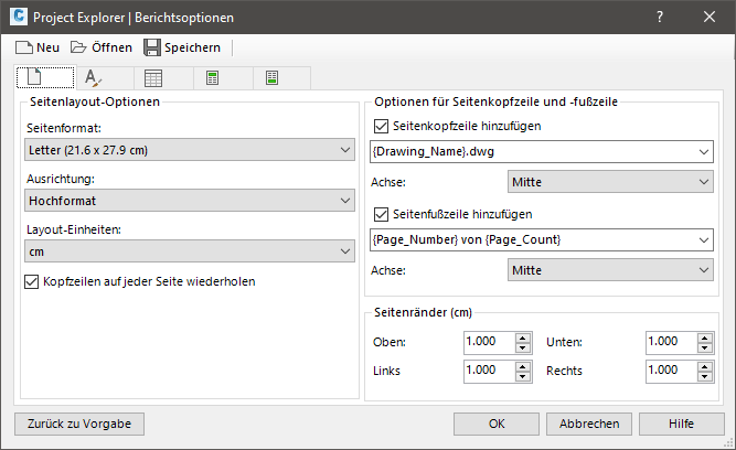

Fenster Berichtsoptionen
Einleitung
Auf das Fenster Berichtsoptionen können Sie auf zwei Arten zugreifen:
  • Über die Schaltfläche Berichtstil bearbeiten im Dialogfeld Kurzbericht erstellen, um das Layout und die Formatierung von Inhalten in exportierten Berichten oder Tabellen zu steuern.
  • Über die Schaltfläche Berichtstil bearbeiten im Dialogfeld Objektsatz erstellen/bearbeiten, um das Layout und die Formatierung von Inhalten in exportierten Berichten oder Tabellen, die über die Schaltfläche Aktion ausführen für Objektsätze erstellt wurden, zu steuern.
Berichtsoptionen bestimmen die Einstellungen für Seitenformat, Seitenausrichtung, Seitenränder, Berichtkopfzeile sowie Seitenkopf- und -fußzeilen für alle Berichte und Tabellen, die in Project Explorer erstellt wurden.
Berichtstile
Berichtsoptionen können in Berichtstilen (.xmpr) gespeichert werden, sodass benutzerdefinierte Berichteinstellungen einfach gespeichert und jederzeit wiederhergestellt oder mit Kollegen gemeinsam genutzt werden können.
Vorgaben wiederherstellen
Die derzeit im Fenster Berichtoptionen angezeigten Berichtoptionen können jederzeit auf die Vorgabeeinstellungen zurückgesetzt werden, indem Sie auf die Schaltfläche Vorgaben wiederherstellen in der linken unteren Ecke des Fensters Berichtoptionen klicken.
