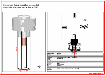

Sie können ein Einrichtblatt erstellen, das sowohl eine Detail- als auch eine Gesamtbaugruppen-Ansicht anzeigt. Sie können dieses genauso konfigurieren wie die anderen Einrichtblätter.

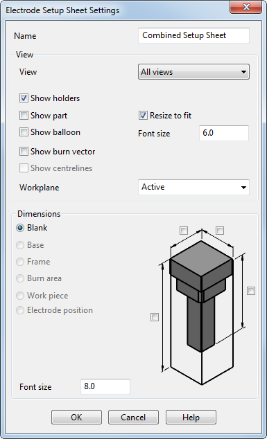

  1. Klicken Sie auf die Schaltfläche Ellipse in einem der folgenden Fenster, um das Dialogfeld Steuerung des Elektroden-Einrichteblatts anzuzeigen.
    • Formular Elektrode kopieren
    • Formular Elektrode ändern
    • Elektrodenassistent
  2. Wählen Sie die Option Combined Setup Sheet aus. Wenn Sie die angezeigten Optionen ändern möchten, klicken Sie auf die Ellipse Schaltfläche, um das Einstellungen des Elektroden-Einrichtblatts Formular anzuzeigen.
  3. Erstellen oder bearbeiten Sie Ihre Elektrode. Versichern Sie sich, dass die Option Einrichtblätter erzeugen auf der Allgemeine Optionen Seite des Assistenten ausgewählt ist. Wenn Sie auf Beenden klicken, wird ein gesondertes Einrichtblatt erstellt, das sowohl die Detail- als auch eine Gesamtbaugruppen-Ansicht anzeigt
