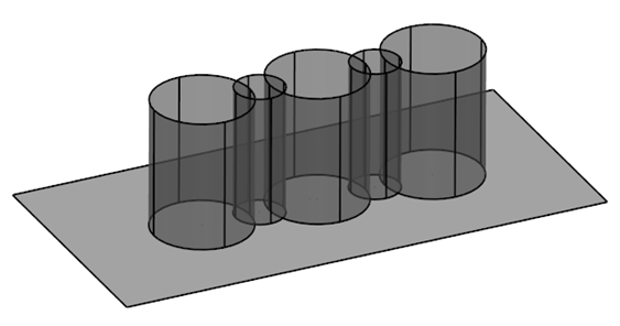

Das Verrunden wird vor allem zum Erstellen einer nahtlosen Verbindung zwischen zwei oder mehr Flächen verwendet.
Es ermöglicht Ihnen, eine Auswahl von Flächen vorzunehmen:
und Verrundungsflächen zwischen ihnen zu erstellen:
