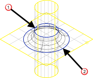

Auf der dargestellten Fläche sind zwei Trimmgrenzlinien vorhanden: eine auf dem Zylinder und die andere auf der Ebene .

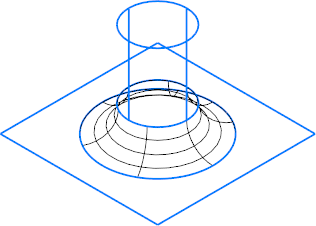

Diese Flächen können zurückgetrimmt werden, um Folgendes zu ergeben:
