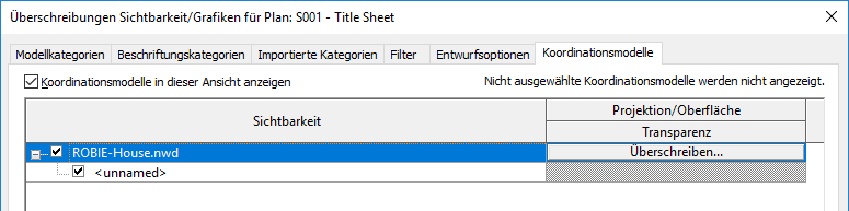

Nachdem Sie ein Koordinationsmodell mit einem Revit-Modell verknüpft haben, können Sie im Dialogfeld Sichtbarkeit/Grafiken seine Sichtbarkeit und Transparenz definieren. Mithilfe der Transparenzeinstellung erleichtern Sie die Unterscheidung des Koordinationsmodells vom Revit-Modell.
Dieses Dialogfeld ist hierarchisch aufgebaut. Die übergeordneten Verzweigungen beziehen sich auf separate Dateien (jeweils eindeutige Koordinationsmodelle). Die untergeordneten Verzweigungen stehen für Exemplare (Kopien) des jeweiligen Koordinationsmodells. Änderungen an einer übergeordneten Verzweigung wirken sich auf sämtliche Exemplare aus. Änderungen an einer untergeordneten Verzweigung betreffen nur dieses eine Exemplar.
Die Registerkarte Koordinationsmodelle im Dialogfeld Sichtbarkeit/Grafiken enthält die folgenden Einstellungen:
Sichtbarkeit: Aktivieren Sie das Kontrollkästchen, um das Koordinationsmodell in der Ansicht anzuzeigen, oder deaktivieren Sie es, um das Koordinationsmodell auszublenden. Sie können die Sichtbarkeit der übergeordneten Verzweigungen (der einzelnen Koordinationsmodelle) oder der untergeordneten Verzweigungen (der einzelnen Exemplare) festlegen.
Überschreiben: Wählen Sie Überschreiben, um Transparenzeinstellungen für die Projektions- und Oberflächendarstellung festzulegen oder zu ändern. Die Transparenz kann nur für übergeordnete Verzweigungen geändert werden.
