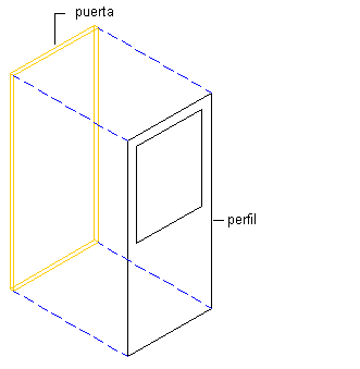

Utilice este procedimiento para crear un estilo de puerta con vidrio que acepte montantes secundarios.
El dibujo debe contener un perfil que defina el estilo de puerta y el vacío para el vidrio.
Perfil de puerta con un vacío para vidrio
Estilo de puerta creado a partir del perfil
