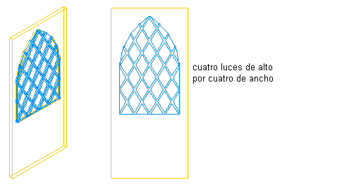

Vidrio de puerta rectangular con montantes secundarios rectangulares
Vidrio de puerta gótico con montantes secundarios romboidales

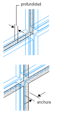

Especificación de la anchura y la profundidad del montante secundario

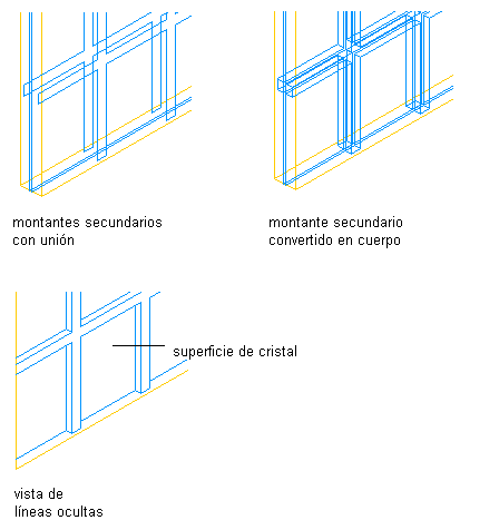

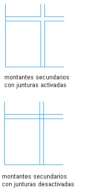

| convertir las intersecciones de montante secundario en esquinas | en Montante secundario, seleccione Junturas de unión. |
| convertir todos los montantes secundarios en un cuerpo con las juntas unidas | en Montante secundario, seleccione Convertir en cuerpo. |
Especificación de junturas de unión de montante secundario
Conversión de montantes secundarios en un cuerpo

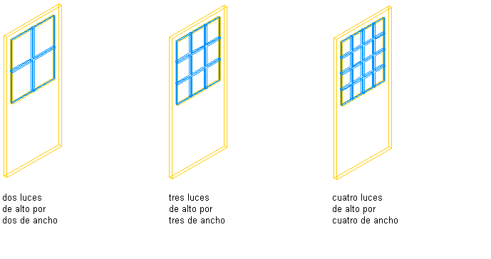

| Si desea... | Entonces… |
| usar un cuarterón | seleccione Rectangular como patrón. |
| usar un cuarterón romboidal | seleccione Diamante como patrón. |
Valores para Alto de luces y Ancho de luces
