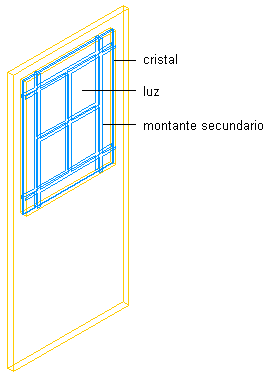

Los montantes secundarios de puertas son miembros de marcos secundarios que utilizan varias luces en un vidrio de puerta. AutoCAD Architecture 2022 toolset permite crear fácilmente montantes secundarios con diferentes patrones de diseño.
Los montantes de puertas están disponibles en los siguientes patrones que puede personalizar con diferentes estilos:
Los patrones en forma de estrella y en forma de sol son patrones rectangulares combinados con una parte superior semicircular o de cuarto de círculo con radios. Pueden utilizarse en los vidrios de puerta semirredondos, cuarto redondeados y rectangulares. El resto de los patrones son principalmente rectangulares pero se adaptan a los vidrios semirredondos. Puede componer formas de vidrio personalizadas creando perfiles a partir de polilíneas y agregándolos a un nuevo estilo de puerta.
Componentes de montante secundario de puerta
