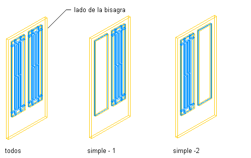

 ficha Montantes secundarios. | Si desea... | Entonces… |
| enlazar montantes secundarios a todos los componentes de vidrio | en Componente de vidrio, seleccione Todos. |
| aplicar montantes secundarios a un único componente de vidrio | en Componente de vidrio, seleccione De una hoja y especifique el número de índice. El índice de las luces se asigna en sentido contrario a las agujas del reloj, empezando en la esquina inferior izquierda. |
Montantes secundarios aplicados a todos los componentes de vidrio o a uno solo

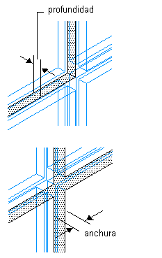

Especificación de la anchura y la profundidad del montante secundario

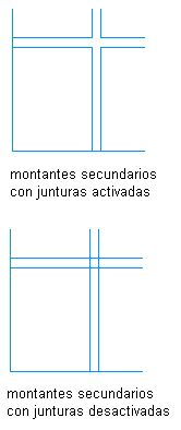

| Si desea... | Entonces... |
| convertir las intersecciones de montante secundario en esquinas | en Montante secundario, seleccione Junturas de unión. |

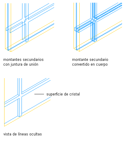

| convertir todos los montantes secundarios en un cuerpo con las juntas unidas | en Montante secundario, seleccione Convertir en cuerpo. |
Especificación de junturas de unión de montante secundario
Conversión de montantes secundarios en un cuerpo

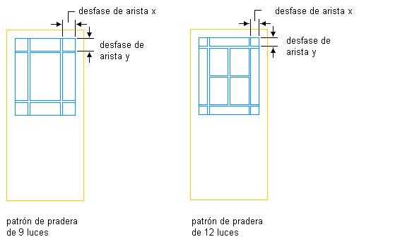

| usar un patrón de 9 paneles | seleccione 9 paneles en Patrón. |
| usar un patrón de 12 paneles | seleccione 12 paneles en Patrón. |
Especificación de desfases X e Y de borde
