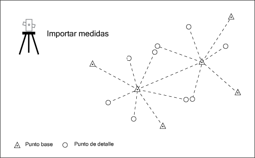

Importar medidas
El segundo paso del cálculo carga las medidas en la base de datos de levantamientos. Se pueden importar grupos de medidas, es decir, varios archivos medidos por operadores diferentes a través de un instrumento.
Por ejemplo, en un grupo de medidas se importan varios archivos de taquímetro con asignaciones polares y en otro grupo de medidas se importan varias sesiones GPS.
Para cada conjunto de archivos de importación se debe especificar el instrumento. La función de importación lee los registros del archivo de importación, almacena las medidas en la base de datos de levantamientos y aplica las desviaciones estándar a priori, tal y como se haya especificado en la configuración del instrumento.
