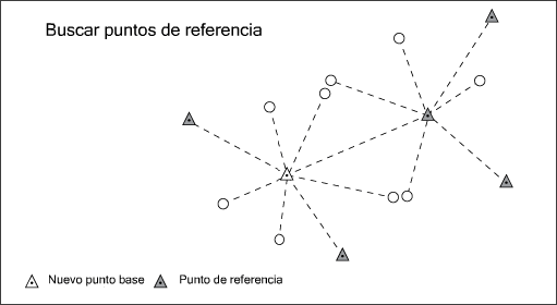

Para buscar puntos de referencia
Se debe buscar un punto de referencia para cada punto clasificado como punto base. La lista de códigos de campo se utiliza para definir reglas de búsqueda. Por ejemplo, los puntos de referencia se buscan por identificador o ubicación.
Los puntos de referencia son puntos base existentes que se almacenan en la base de datos. Pueden almacenarse en cualquier documento que sea parte del proyecto . Los puntos de referencia se utilizarán para el cálculo aproximado y el cálculo del ajuste. Si un punto base no incluye ningún punto de referencia en la base de datos, y si las medidas necesarias están disponibles, el punto de referencia se puede determinar en el cálculo del ajuste.
