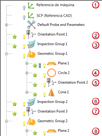

En el ejemplo siguiente se ilustra el uso de los puntos de orientación:
La secuencia de inspección comienza utilizando la opción predeterminada (Referencia de máquina) para posicionar y orientar la sonda.
La sonda se transforma con el Punto de orientación 1.
En el Grupo de inspección 1, la opción de Orientación automática está seleccionada para el Método de sondeo UserDefined del grupo , por lo que la sonda se transforma antes de empezar el sondeo.
En el Círculo 2, la opción de Orientación automática no está seleccionada, por lo que antes de que se ejecute el primer punto en la trayectoria de sonda del Círculo 2, la sonda se vuelve a transformar en el Punto de orientación 1, al tratarse del punto de orientación precedente.
El Punto de orientación 2 transforma la sonda para el elemento de Cone 1.
El Grupo de inspección 2 no utiliza la opción de Orientación automática, por lo que la sonda utiliza la orientación del Punto de orientación 1, al tratarse del elemento del punto de orientación precedente en ese nivel de la secuencia de inspección.
Una vez completado el sondeado del Grupo de inspección 2, la sonda se transforma con el Punto de orientación 3.
Si el Grupo geométrico 2 contiene algún elemento en el que la opción de Orientación automática está activada, la sonda se transforma con el método de sondeo asociado. En cualquier otro caso, la sonda mantiene la rotación configurada en el Punto de orientación 3.
