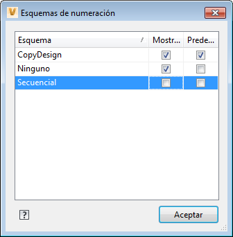

  1. Abra Copiar diseño.
    Nota: Si aún no ha iniciado sesión, se le solicitará que inicie sesión en un almacén. Introduzca sus credenciales y haga clic en Aceptar.
  2. En la barra de herramientas, haga clic en Opciones > Esquemas de numeración > Configurar para abrir el cuadro de diálogo Esquemas de numeración.
  3. Seleccione la casilla de verificación Mostrar de cualquier esquema de numeración que desee visualizar como un botón Ver en el panel de esquemas de numeración.
  4. Seleccione la casilla de verificación Por defecto para definir un esquema de numeración por defecto.
  5. Haga clic en Aceptar.
