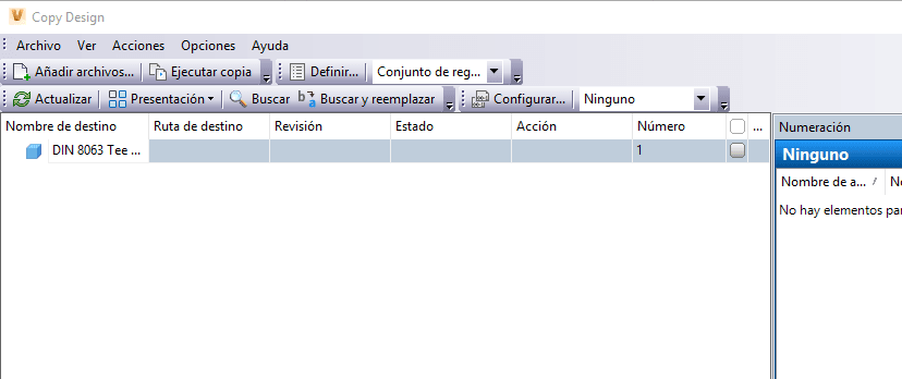

  1. En Vault Client, haga clic con el botón derecho en el archivo que desee copiar y seleccione Copiar diseño.
    Consejo: Si quiere copiar una versión específica de un archivo, haga clic con el botón derecho en la versión desde la ficha Historial y seleccione Copiar diseño.
    Se abre el cuadro de diálogo Copiar diseño.
    Nota: Si los archivos dependientes están ocultos, aparece el mensaje siguiente: "Algunos de los hijos del objeto añadido son inaccesibles". Un administrador debe proporcionar acceso a los archivos dependientes. Tras obtener acceso, actualice la vista principal de Copiar diseño.

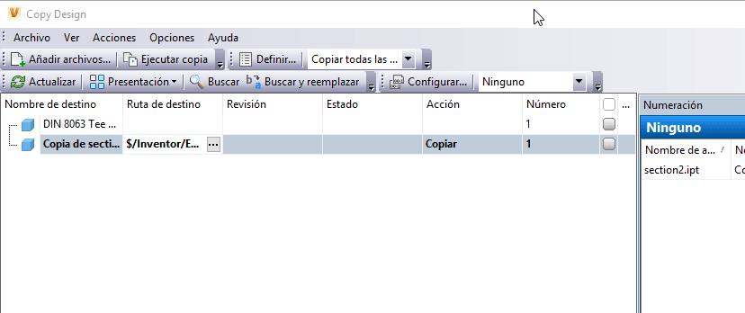

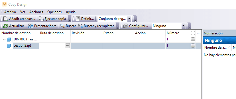

  2. Haga clic en Añadir archivos en el menú Archivo de la barra de herramientas para añadir más archivos para copiar. Seleccione los archivos que desea copiar y haga clic en Abrir.
    Importante: Los usuarios de AutoCAD Electrical deben seleccionar el proyecto de Electrical (WDP) y no solo los dibujos. Además, todos los archivos de soporte del proyecto (WDT, WDL, AEPX) deben tener el mismo nombre que el archivo de proyecto.
    Los archivos se añaden a la vista principal del cuadro de diálogo Copiar diseño.
  3. En la barra de herramientas, haga clic en Acciones y seleccione la operación deseada para los archivos que se muestran en la vista principal.
  4. Si desea realizar otra acción en un archivo, haga clic con el botón derecho del ratón en el archivo y seleccione la acción en el menú contextual.
    Consejo: Haga clic en Actualizar en cualquier momento para capturar la última versión de los archivos enumerados y la estructura de los archivos.
  5. Para seleccionar el conjunto de reglas que desea aplicar a la operación de copia haga clic en Opciones > Reglas de acción y seleccione una regla de la lista. También puede hacer clic en Definir para definir una nueva regla de acción.
  6. Una vez que todo esté configurado, haga clic en Ejecutar copia en la barra de herramientas para iniciar la operación de copia.
