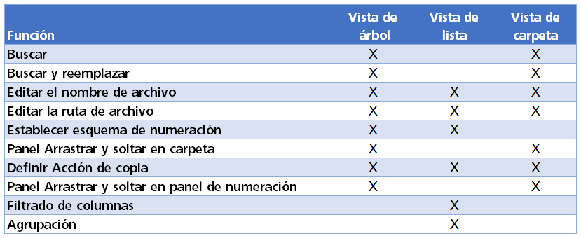

Presentación |
Permite personalizar el aspecto de la rejilla principal. Puede seleccionar entre tres vistas:

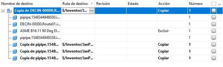

La vista principal de Copiar diseño muestra el nombre de los archivos disponibles para copiar, la carpeta de destino, la acción que se llevará a cabo en el archivo, la revisión y el estado del archivo, y el número de ejemplares (total) del archivo en la lista actual.
También puede administrar la copia de acciones y la personalización de la vista en la vista principal.

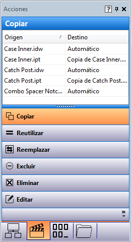

Acciones ![]() |
El panel Acciones permite revisar las operaciones que están asignadas a los archivos en la vista principal. Una vez que haya configurado los archivos en la vista principal, puede utilizar el grupo Acciones para filtrar los archivos en función de su operación asignada. Las operaciones asignadas pueden ser copiar, reutilizar, reemplazar, excluir, eliminar o editar. Nota: También puede definir operaciones mediante la acción de arrastrar y soltar archivos desde la rejilla principal en la operación deseada, situada en el panel Acciones.
