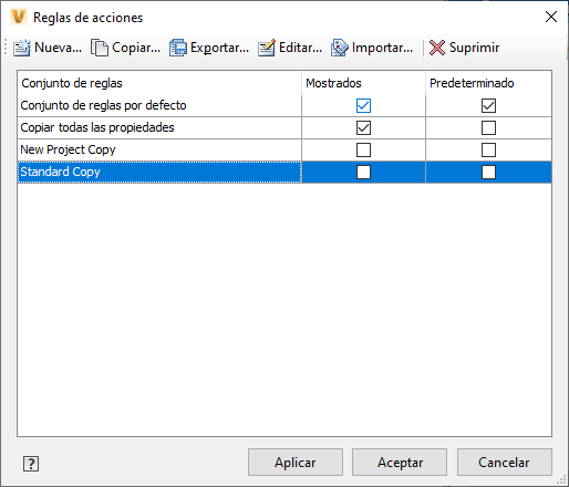

Cree, edite y suprima conjuntos de reglas de acciones en el cuadro de diálogo Reglas de acciones.
Importante: Este tema está destinado a los usuarios de Vault Workgroup y Vault Professional. Los usuarios de Vault Basic deben ver Copiar diseño (Vault Basic).
Un conjunto de reglas es una colección de reglas de propiedad que determinan el comportamiento de la propiedad de archivo durante una operación de copia.
Administración de conjuntos de reglas
    Nota: Debe ser un administrador de Vault para modificar reglas de acciones.
  1. En la barra de herramientas, haga clic en Opciones > Reglas de acción > Definir para abrir el cuadro de diálogo Reglas de acción.
  2. Haga clic en Nueva para Definir un conjunto de reglas de acciones.
  3. Seleccione una regla existente y haga clic en Copiar para crear un nuevo conjunto de reglas con las mismas condiciones y configuración de propiedades.
  4. Seleccione un conjunto de reglas existente y haga clic en Exportar para exportar el conjunto de reglas como un archivo XML a la ubicación deseada.
  5. Seleccione un conjunto de reglas existente y haga clic en Editar para realizar cambios en las condiciones existentes y la configuración de propiedades.
  6. Seleccione un conjunto de reglas existente y haga clic en Importar para importar un conjunto de reglas existente desde la ubicación deseada.
  7. Seleccione un conjunto de reglas y haga clic en Suprimir para eliminarlo por completo de la lista Reglas de acciones.
  8. Haga clic en Aceptar para guardar los cambios.
