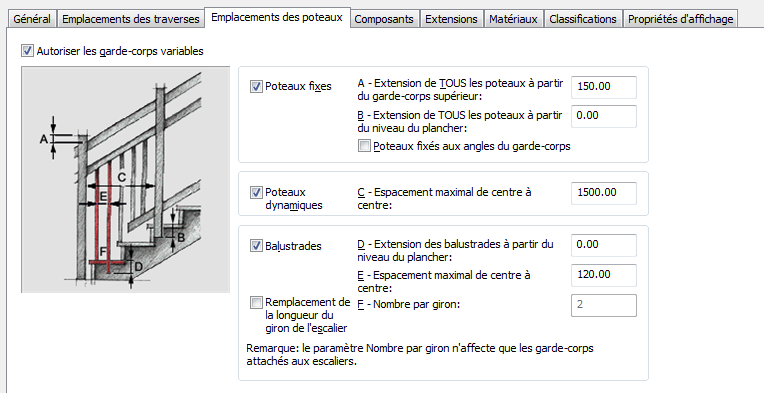

Cette procédure permet de modifier les paramètres suivants des poteaux dans un style de garde-corps :
Les premiers et derniers poteaux fixes sont attachés aux extrémités de début et de fin de chaque garde-corps, respectivement. Les poteaux dynamiques et les poteaux fixes supplémentaires sont ajoutés au garde-corps entre les premiers et derniers poteaux fixes. Les balustrades sont des supports très rapprochés pour un garde-corps. Il est possible de définir l'espacement entre les poteaux dynamiques et entre les balustrades.
| Pour... | Action... |
| définir les propriétés des poteaux (poteaux fixes, poteaux dynamiques et balustrades) lors de l'ajout ou de la modification des garde-corps | activez l'option Autoriser les garde-corps variables. |
| appliquer les paramètres des poteaux du style à tous les garde-corps de ce style | désactivez l'option Autoriser les garde-corps variables. |
| inclure des poteaux fixes au début et à la fin du garde-corps | sélectionnez Poteaux fixes. |
| spécifier la distance au-dessus ou au-dessous de la traverse supérieure pour tous les poteaux | entrez une valeur dans le champ Extension de TOUS les poteaux à partir du garde-corps supérieur. |
| spécifier la hauteur de tous les poteaux à partir du plancher | entrez une valeur dans le champ Extension de TOUS les poteaux à partir du niveau du plancher. |
| inclure des poteaux fixes aux angles du garde-corps | sélectionnez Poteaux fixes aux angles du garde-corps. |
| prévoir des poteaux dynamiques avec le garde-corps | sélectionnez Poteaux dynamiques. Vous pouvez entrer une valeur dans le champ Espacement maximal de centre à centre. |
| prévoir des balustrades avec le garde-corps | sélectionnez Balustrades. Vous pouvez entrer une valeur dans le champ Espacement maximal de centre à centre. |
| remplacer le nombre de balustrades sur chaque giron de l'escalier | sélectionnez Remplacement de la longueur du giron de l'escalier. Vous pouvez entrer une valeur dans le champ Nombre par giron. Cela ne s'applique qu'aux garde-corps attachés à des escaliers. |
