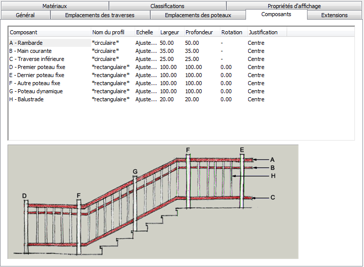

Cette procédure permet de définir la forme des composants d'un garde-corps, ainsi que la largeur, la profondeur et la rotation pour chaque composant de chaque style de garde-corps.
Il est possible d'utiliser des profils pour créer des composants de garde-corps avec des formes personnalisées. Le profil personnalisé remplace un composant dans l'onglet Composants du style de garde-corps dans le Gestionnaire des styles.
Les profils par défaut sont rectangulaires et circulaires. Les profils utilisés dans le dessin en cours sont également affichés.
La profondeur n'est pas disponible pour le profil circulaire par défaut.
La rotation n'est pas disponible pour les composants de traverses, ni lorsque le profil circulaire par défaut est utilisé pour les poteaux.
