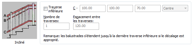

Cette procédure permet de modifier les paramètres suivants des traverses inférieures dans un style de garde-corps :
| Pour... | Action... |
| définir les propriétés des traverses inférieures (telles que la hauteur horizontale, la hauteur d'inclinaison et le nombre de traverses) lors de l'ajout ou de la modification des garde-corps | activez l'option Autoriser les garde-corps variables. |
| appliquer les paramètres des traverses inférieures du style à tous les garde-corps de ce style | désactivez l'option Autoriser les garde-corps variables. |
| spécifier la hauteur de la traverse la plus basse lorsqu'elle est horizontale | entrez une valeur dans le champ Horizontal. |
| spécifier la hauteur de la traverse la plus basse lorsqu'elle est sur une volée d'escalier | entrez une valeur dans le champ Inclinaison. |
| désigner plusieurs traverses inférieures | entrez une valeur dans le champ Nombre de traverses. Si vous prévoyez plusieurs traverses inférieures, vous pouvez également préciser l'espacement des traverses. |
