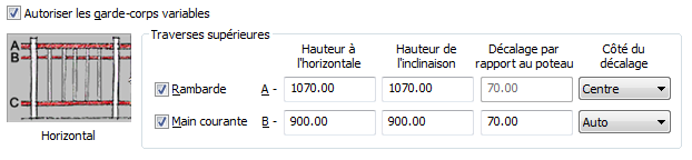

Cette procédure permet de modifier les paramètres suivants des rambardes ou des mains courantes dans un style de garde-corps :
| Pour... | Action... |
| définir les propriétés des rambardes et mains courantes (telles que la hauteur horizontale, la hauteur d'inclinaison et la distance de décalage) lors de l'ajout ou de la modification des garde-corps | activez l'option Autoriser les garde-corps variables. |
| appliquer les paramètres des traverses supérieures du style à tous les garde-corps de ce style | désactivez l'option Autoriser les garde-corps variables. |
Un garde-corps doit être composé d'une rambarde ou d'une main courante. Les deux ne peuvent pas être simultanément désactivés.
| spécifier la hauteur de la rambarde ou de la main courante | entrez une valeur dans le champ Hauteur à l'horizontale. |
| spécifier la hauteur de la rambarde ou de la main courante placée sur la volée d'escalier | entrez une valeur dans le champ Hauteur de l'inclinaison. |
| spécifier la distance de décalage de la rambarde ou de la main courante par rapport aux poteaux | entrez une valeur dans le champ Décalage par rapport au poteau. |
| spécifier le côté du poteau pris en compte pour le décalage, selon la direction dans laquelle l'escalier (ou le garde-corps) a été dessiné | sélectionnez Centre, Gauche, Droite ou Auto pour le paramètre Côté du décalage (l'option Côté du décalage n'est disponible que si un décalage a été défini). |
Auto n'est utile que pour les garde-corps attachés aux bords des escaliers. Une valeur positive correspond à un décalage vers le centre de l'escalier, tandis qu'une valeur négative correspond à un décalage vers l'extérieur. L'option Côté du décalage s'appliquant aux mains courantes propose également le choix Les deux, qui permet de placer une main courante de chaque côté du garde-corps.
Si Auto est sélectionnée et que le garde-corps n'est pas attaché à un escalier ou se trouve au milieu d'un escalier, le décalage s'effectue vers la droite.
