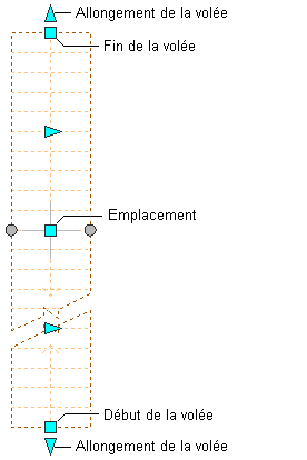

Modification des cotes de l'escalier
Poignées permettant de changer le début et la fin d'une volée d'escalier à limon droit, l'emplacement et l'allongement de l'escalier

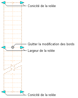

Poignées permettant de changer la conicité d'une volée d'escalier à limon droit, de modifier la largeur de la volée et de quitter la modification des bords

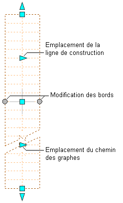

Modification de l'emplacement ou de la position d'un escalier à limon droit
Poignées permettant de changer le début et la fin d'une volée d'escalier à limon droit, l'allongement de l'escalier et l'emplacement
Poignées permettant de changer l'emplacement de la droite de l'escalier, l'emplacement du chemin des graphes et de modifier les bords

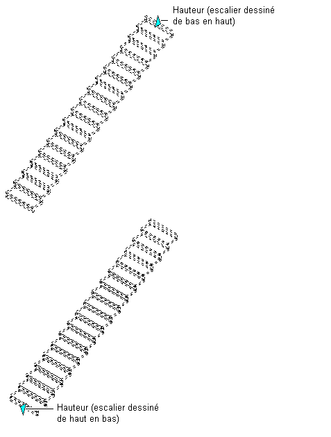

Modification de la hauteur d'un escalier à limon droit
Poignée permettant de changer la hauteur d'un escalier à limon droit
