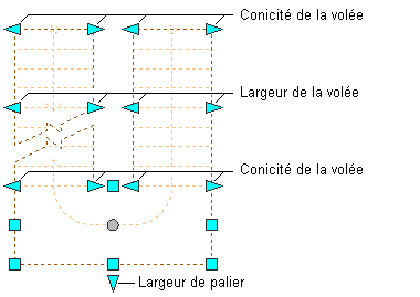

Modification des cotes de l'escalier en forme de U
Poignées permettant de changer la conicité d'une volée d'un escalier en forme de U, la largeur de la volée et la largeur du palier

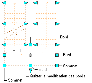

Poignées permettant de changer le bord et le sommet du palier d'un escalier en forme de U et de quitter la modification des bords

Modification de la forme des paliers d'un escalier en forme de U

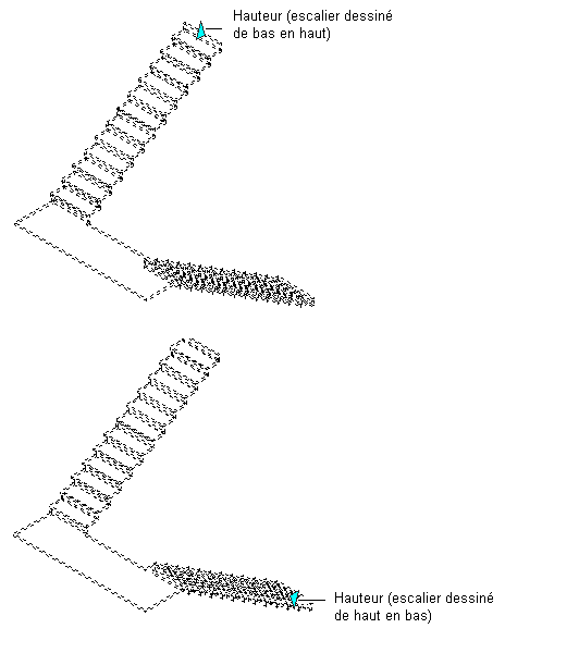

Modification de la hauteur d'un escalier en forme de U
Poignée permettant de changer la hauteur d'un escalier en forme de U
