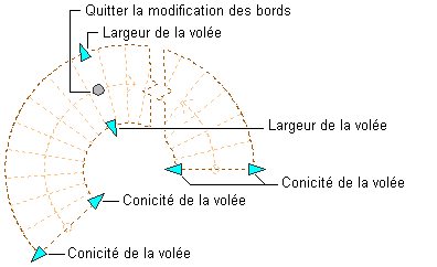

Modification des cotes de l'escalier en colimaçon
Poignées permettant de changer la conicité et la largeur de la volée d'un escalier en colimaçon et de quitter la modification des bords

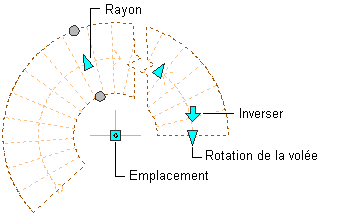

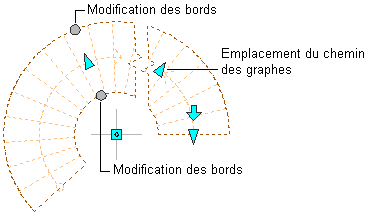

Modification de l'emplacement ou de la position d'un escalier en colimaçon
Poignées permettant de changer le rayon d'un escalier en colimaçon, d'inverser sa position, de faire pivoter la volée et de modifier l'emplacement
Poignées permettant de changer l'emplacement du chemin des graphes d'un escalier en colimaçon et de modifier les bords

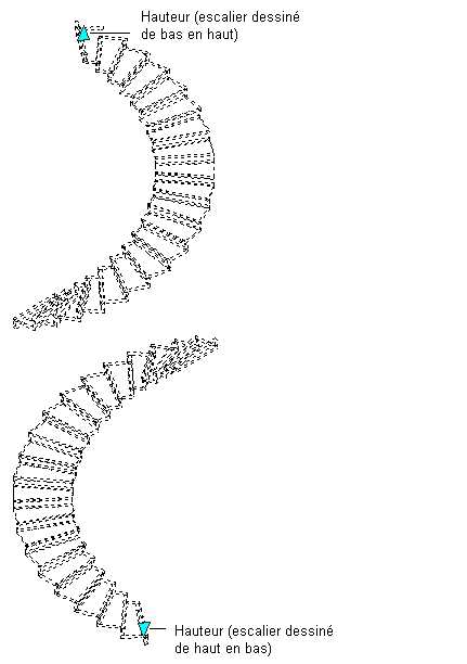

Modification de la hauteur d'un escalier en colimaçon
Poignée permettant de changer la hauteur d'un escalier en colimaçon
