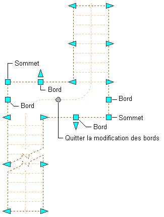

Poignées permettant de changer le bord et le sommet d'un palier d'escalier à plusieurs paliers et de quitter la modification des bords

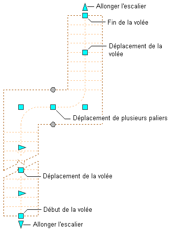

Modification de l'emplacement ou de la position d'un escalier à plusieurs paliers
Poignées permettant de changer le début et la fin d'une volée d'escalier à plusieurs paliers, de déplacer la volée et les multiples paliers et de modifier l'allongement de l'escalier
Poignées permettant de changer le point de tournant du palier d'un escalier à plusieurs paliers, l'emplacement de la droite, l'emplacement du chemin des graphes et de modifier les bords
